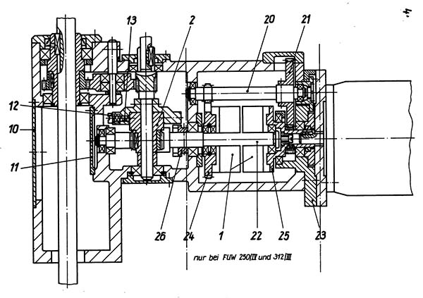

Главный привод фрезерного шпинделя
Привод осуществляется от главного двигателя I через двухступенчатую передачу на фрезерный шпиндель. При помощи двух электромагнитных дисковых муфт I и 2, рис. 2, осуществляется соответствующая ступень передачи.
На салазках серьги возможна установка дополнительного аппарата (например, апп. 259). Привод осуществляется от фрезерного шпинделя через пару шестерен на шлицевой вал 2, рис. 3. Через пиноль 4 и муфту 5, рис. 3, включается дополнительный аппарат.

Главный привод универсального фрезерного станка FUW 250
Главный привод универсального фрезерного станка FUW 250. Смотреть в увеличенном масштабе
