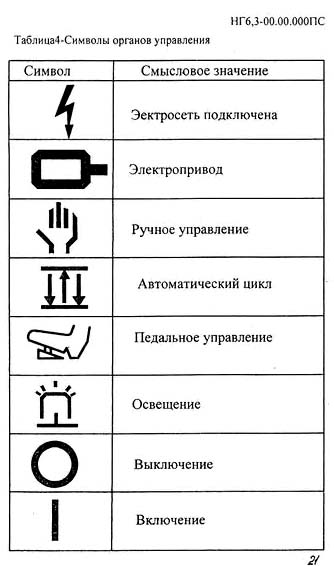

Таблица обозначений установки дана на листе 20 и предусматривает следующие режимы:
  • а) ручное управление;
  • б) педальное управление;
  • в) автоматический цикл.
Символы органов управления приведены в таблице 4.
