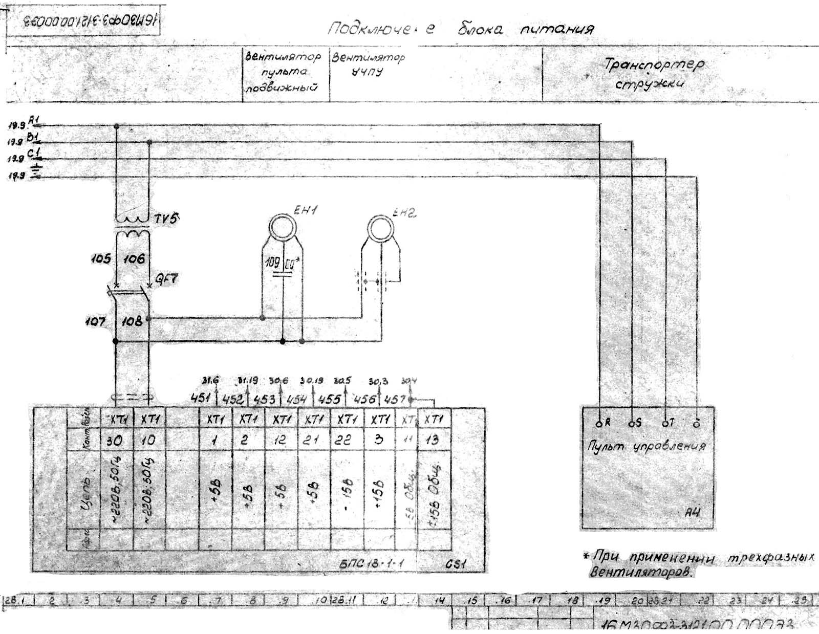

Электрооборудование токарного станка 16М30Ф3-121. 1989 год
Питание электрооборудования токарного станка 16М30Ф3-121
Питание электрооборудования станка осуществляется от четырехпроводной линии ~380 В, 50 Гц.
Питание целей управления переменного тока осуществляется напряжением ~110 В от понижающего трансформатора TV2.
Питание цепей управления постоянного тока осуществляется напряжением =24 В от TV1 и выпрямителей VD1...VD6, С2.
Питание электромагнитов осуществляется напряжением ~110 В от понижающего трансформатора TV2.
Питание местного освещения осуществляется ~24 В от понижающего трансформатора TV3.
Питание УЧПУ осуществляется напряжением ~220 В от понижающего трансформатора TV5.

Включение УЧПУ при начальном пуске осуществляется следующим образом:
  1. Включить тумблер «К1» на блоке питания БПС 18-1-1
  2. Подключить аккумуляторы включением тумблера «А2» БПС 18-1-1
  3. Выставит величину тока, потребляемого фотоимпульсными датчиками
  4. Деблокировать пульт оператора УЧПУ поворотом выключателя SA9 на подвижном пульте станка
  5. На пульте управления должна загореться лампочка HL7 «Готовность станка»
  6. Ввести параметры станка в область параметров согласно таблице 4 (лист 25 Инструкции по эксплуатации УЧПУ)
