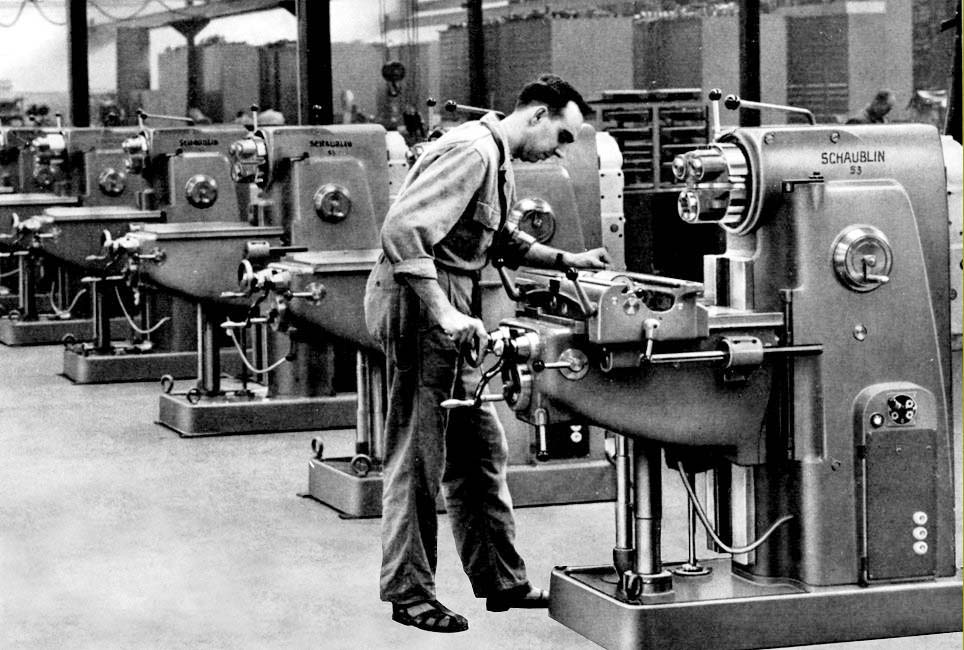

Общий вид фрезерного станка Schaublin 53 широкоуниверсального
